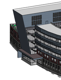

Crie paredes inclinadas como paredes de arquitetura, estruturais ou cortina para aprimorar seu projeto.
É possível trabalhar com paredes inclinadas em vistas de planta, elevação, corte, ortogonal 3D e em perspectiva. Consulte Inserir uma parede inclinada.
Crie e modifique paredes inclinadas praticamente da mesma forma que as paredes verticais, com algumas exceções. Consulte Melhores práticas: Paredes inclinadas.
Insira uma parede inclinada como faria com uma parede vertical e, em seguida, use o parâmetro Instância do corte transversal para selecionar Inclinado. Especifique o ângulo da parede usando o parâmetro Ângulo a partir da vertical. É possível alterar uma parede vertical existente para uma parede inclinada. Defina as janelas ou as portas inseridas nas paredes inclinadas para seguir o ângulo da parede usando a OrientaçãoPropriedade de instância de parede.
