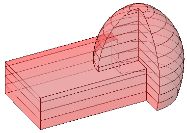

Para executar estes tipos de análises, pisos de massa são usados para dividir a massa com base em níveis definidos. Para cada piso de massa, o software calcula a área de piso, área da superfície externa, volume e perímetro. Estas informações são armazenadas nas propriedades de instância dos pisos de massa. Também é possível incluir esses valores em tabelas e identificadores.
