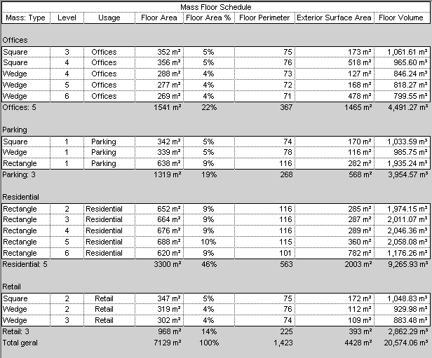

Após criar pisos de massa, crie uma tabela de pisos de massa para atribuir os usos ou para analisar o projeto.
Se você alterar a forma da massa, a tabela será atualizada para refletir as modificações.

A tabela é exibida na área de desenho. Se incluir o campo Uso na tabela, será possível atribuir um uso para cada piso de massa na tabela.
