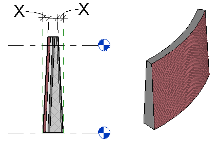

Crie paredes com conicidade como paredes arquitetônicas ou estruturais para incluir no projeto.
É possível trabalhar com paredes com conicidade em vistas de planta, elevação, corte, ortogonal 3D e em perspectiva. Consulte Inserir uma parede com conicidade.
Crie e modifique paredes com conicidade da mesma forma que as paredes verticais. Uma camada na estrutura da parede precisa ser definida como “variável” antes que o corte transversal possa ser definido como cônico. Consulte Sobre as paredes compostas. Os ângulos das faces da parede podem ser definidos nas propriedades de tipo de parede. É possível substituir os ângulos das propriedades de tipo da parede por uma parede individual nas propriedades de instância da parede.
Insira uma parede com conicidade como faria com uma parede vertical e, em seguida, use o parâmetro Instância do corte transversal para selecionar cônico. Se os ângulos das faces de parede estiverem definidos nas propriedades de tipo de parede, os ângulos serão aplicados. Para substituir os ângulos definidos nas propriedades de tipo, selecione Substituir propriedades de tipo e defina os ângulos de substituição usando os parâmetros Ângulo externo e Ângulo interno.
