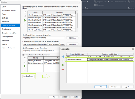

Seleção da versão do Twinmotion
Quando você tiver mais versões do Twinmotion instaladas, Abrir no Twinmotion iniciará a versão mais recente. Se você desejar usar uma versão diferente, defina uma nova variável, por exemplo; Versão do Twinmotion, em Opções Localizações de arquivo Locais, e adicione o Caminho da biblioteca dessa variável correspondente à versão desejada do Twinmotion:
