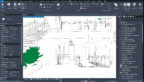

Cada tipo de família do Revit carregado no projeto pode ter um recurso do Twinmotion atribuído. Essa atribuição será usada quando o modelo do Revit for importado ou adicionado como um vínculo direto no Twinmotion. Use esse recurso para substituir automaticamente a geometria da família do Revit por recursos similares da biblioteca do Twinmotion.
Para ativar esse recurso, na guia Vista, painel Apresentação, vá para Twinmotion Configurações de substituição. Marque Ativar substituição do Twinmotion para categorias de famílias do Revit compatíveis.

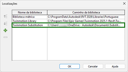

A partir do Revit 2026, é possível editar o caminho de substituição dinâmica para armazenar os recursos transferidos por download:
  • Abra o modelo do Revit.
  • Acesse Arquivo Opções Localizações de arquivos entrada Substituição do Twinmotion.
  • Edite o caminho da biblioteca conforme desejado.
