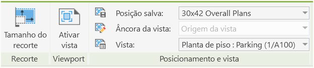

Quando uma vista colocada for selecionada, use a guia Modificar | Viewports comandos do painel Posicionamento e vista para salvar, editar e gerenciar as posições em uma folha.
Salvar posição
Para salvar uma posição de vista em uma folha, clique na guia Modificar | Viewports painel Posicionamento e vista Salvar posição ou clique com o botão direito do mouse no menu.
A posição salva pode ser atribuída a qualquer número de vistas para mantê-las coordenadas entre folhas:
Para alinhar vistas em várias folhas quando atribuídas a uma posição salva, no painel Posicionamento e vista, use as configurações Âncora da vista:
Origem da vista:
Opções Centro, Superior esquerda, Superior direita, Inferior direita, Inferior esquerda:

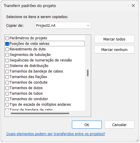

Transferir normas do projeto
É possível transferir as posições salvas entre modelos usando Transferir normas do projeto Exibir posições salvas.
Isso transferirá todas as posições salvas para o modelo especificado. O Revit verificará se há nomes de posições salvas correspondentes, bem como os valores definidos em cada um, e solicitará a substituição, se aplicável.

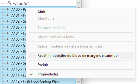

Redefinir posições do bloco de título
Use Redefinir posições do bloco de título para mover as instâncias de bloco de título colocadas nas folhas de volta para a origem padrão.
Esse comando está disponível quando várias instâncias de bloco de título ou várias folhas do navegador de projeto são selecionadas.
