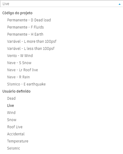

  3. Clique em Adicionar.
  4. Clique no campo Nome e ajuste o nome do caso de carga.
  5. Na coluna Natureza, selecione a Natureza da carga apropriada para o seu caso de carga. É possível escolher entre as naturezas de carga fornecidas pela norma do projeto selecionada ou as naturezas da carga adicionadas manualmente.

A lista de naturezas da carga será atualizada com as naturezas fornecidas pela norma do projeto selecionada.
As naturezas da carga adicionadas manualmente ainda estarão disponíveis. Elas são diferenciadas das fornecidas pela norma do projeto por meio do atributo Origem, na segunda coluna da tabela: Norma do projeto ou Definida pelo usuário.

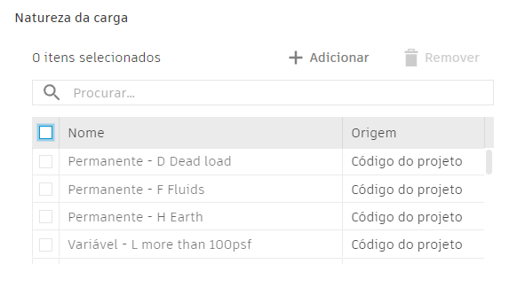

Naturezas da carga
É possível adicionar, editar ou remover naturezas de carga da tabela Naturezas da carga na guia Configuração avançada. Também é possível inspecionar as naturezas da carga fornecidas pela norma do projeto selecionada.

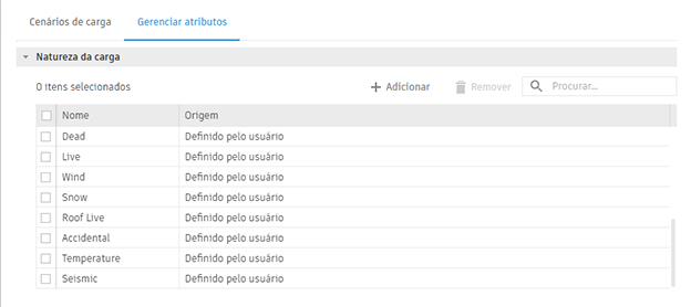

  1. Clique em Analisar Modelo analítico (Casos e combinações de carga).
  2. Clique na guia Gerenciar atributos.
  3. Na tabela Natureza da carga, clique em Adicionar.
  4. Clique no campo Nome e ajuste o nome da natureza da carga.
Nota: É possível editar ou remover as naturezas da carga adicionadas manualmente. As naturezas da carga fornecidas pela norma do projeto selecionada não podem ser editadas nem removidas. Elas só são atualizadas quando há outra seleção da norma do projeto.

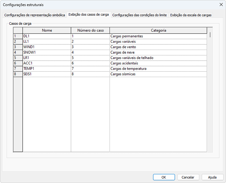

Exibição de casos de carga
É possível associar casos de carga a uma categoria predefinida.
  1. Clique em Analisar Modelo analítico (Exibição de casos de carga).
  2. Na tabela Casos de carga, coluna Categoria, selecione a categoria predefinida de Caso de carga desejada para o caso de carga selecionado.
Nota:
  1. É possível ajustar cada representação de categoria de caso de carga na caixa de diálogo Estilos de objeto. Também é possível adicionar novas subcategorias para casos de carga aqui.
  2. É possível substituir essas configurações na opção Visibilidade/Sobreposição de gráficos de cada vista.
  3. Se você quiser ajustar a lista Casos de carga, use a caixa de diálogo Casos e combinações de carga. Nessa caixa de diálogo, só é possível renomear os casos de carga e atribuir a categoria a cada um.
