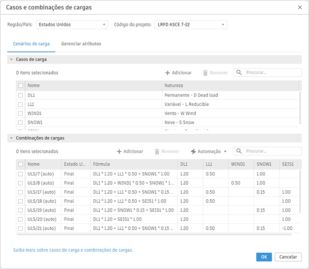

Casos e combinações de carga
Use a caixa de diálogo Casos e combinações de carga para adicionar casos de carga, alinhá-los com a natureza da carga especificada pela norma do projeto e usá-los em combinações de carga.
Também é possível automatizar a criação de combinações de carga usando a norma de projeto específica.
É possível salvar os dados das combinações de carga e caso de carga nos arquivos de modelo do Revit e reutilizá-los em outros projetos. Consulte Modelos de projeto. Além disso, você pode trazer essas informações de outros projetos usando Transferir normas do projeto. Consulte Transferir normas do projeto.
