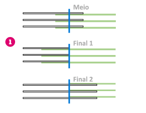

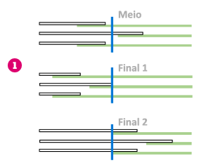

A posição da emenda pode ser definida para cada instância da emenda e faz referência ao posicionamento da linha de emenda em relação ao comprimento da sobreposição da emenda. A opção Extremidade 1 significa que o comprimento da sobreposição é posicionado na direção do primeiro conjunto na cadeia de emenda .
Tabela com posição de emenda para sobreposição de emenda e para sobreposição de emenda escalonada:
Sobreposição de emenda Sobreposição de emenda escalonada
