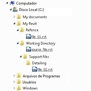

Na imagem a seguir, uma estrutura simples de diretório é utilizada como exemplo.
Nesta instância, o caminhos relativos e absolutos, são definidos como segue. Observe a pasta Diretório de trabalho. Esta foi nomeada como tal para fins de ilustração. Um diretório de trabalho pode ter qualquer nome.
Arquivo Caminho absoluto Caminho relativo
sourcefile.rvt C:\My Revit\Working Directory\source-file.rvt source-file.rvt
file_01.rvt C:\My Revit\Reference\file_01.rvt ..\Reference\file_01.rvt
file_02.rvt C:\My Revit\Working Directory\Support Files\Detailing\file_02.rvt Support Files\Detailing\file_02.rvt

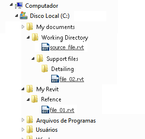

Se o diretório de trabalho é movido ou renomeado, os caminhos se tornam não solucionados (quebrados). Na imagem a seguir, o diretório de trabalho foi movido para o diretório Meus documento para ilustrar isso.
Agora, todos o caminhos absolutos originais estão não solucionados, porque eles apontam para uma localização específica. O caminho relativo para o arquivo_01.rvt também é quebrado, já ele residia fora do diretório de trabalho e não foi movido com o mesmo.
