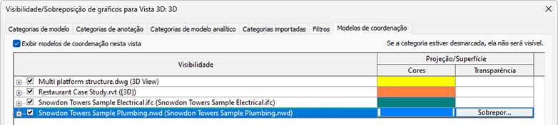

Controle de aparência gráfica do modelo de coordenação ​
Distinga rapidamente entre diferentes modelos atribuindo uma cor a cada modelo de coordenação. É possível atribuir cores aos vínculos do modelo de coordenação.
Todos os objetos que pertencem ao modelo de coordenação vinculado são coloridos. Essa funcionalidade se aplica aos modelos de coordenação vinculados do Autodesk Docs (.rvt, .dwg, .ifc, .nwc, .axm etc.) e também do armazenamento local ao vincular arquivos Navisworks.

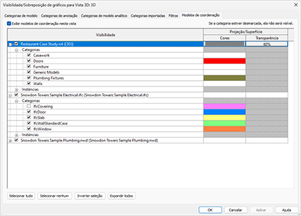

Controle da visibilidade dos objetos do modelo de coordenação
  1. É possível gerenciar facilmente a visibilidade das categorias de modelos de coordenação nas configurações Visibilidade/Gráfico. As categorias de elementos dos modelos de coordenação vinculados do Autodesk Docs podem ser ocultadas ou exibidas. Os formatos de arquivo suportados para essas categorias são arquivos RVT, DWG, IFC e Navisworks. Essa funcionalidade se aplica aos modelos de coordenação vinculados do Autodesk Docs.

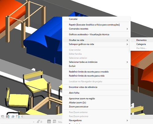

  2. É possível ocultar ou exibir instantaneamente elementos ou categorias de elementos usando o menu de contexto diretamente na tela do Revit. Selecione Ocultar na vista no menu do botão direito do mouse e, em seguida, selecione Elementos ou Categoria. Como alternativa, é possível selecionar Ocultar elementos ou Ocultar categoria no menu suspenso da guia Modificar | Modelo de coordenação. Isso aumenta a eficiência exibindo apenas os detalhes relevantes e evita a sobrecarga de informações por meio da visibilidade seletiva dos elementos. Essa funcionalidade se aplica aos modelos de coordenação vinculados do Autodesk Docs.
  3. Use Revelar elementos ocultos para melhorar a clareza do projeto revelando elementos e categorias do modelo de coordenação ocultos. Essa funcionalidade se aplica aos modelos de coordenação vinculados do Autodesk Docs.

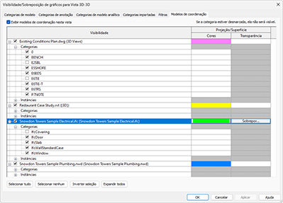

Controle da aparência gráfica do modelo de coordenação para categorias
É possível atribuir uma cor a cada categoria de elementos do modelo de coordenação ​ nas configurações Visibilidade/Gráficos, para um reconhecimento instantâneo de categoria. Essa funcionalidade se aplica aos modelos de coordenação vinculados do Autodesk Docs.
