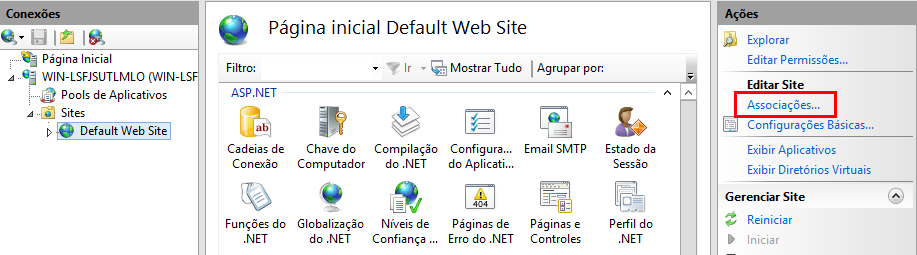

  2. Expanda a árvore de sites e selecione o site que está hospedando o diretório virtual AutodeskDM. Na imagem abaixo, o website é site da Web padrão. Selecione site da Web padrão e clique em Associações no painel Ações.
  3. Remova a associação https.

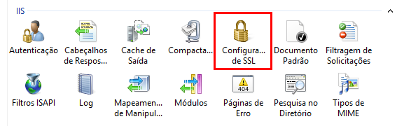

  5. Selecione o diretório virtual AutodeskDM > Serviços e clique duas vezes no botão Configurações de SSL.
  6. Na página Configurações de SSL, desmarque a opção Exigir SSL.
