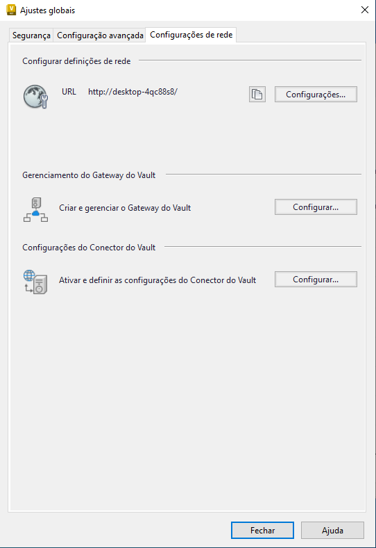

Acessar a guia Configurações de rede na caixa de diálogo Configurações globais
Visualize a configuração de rede e configure o SSL para comunicação segura na guia Configurações de rede da caixa de diálogo Configurações globais.
  1. No ADMS Console, selecione Ferramentas > Administração.
  2. Na caixa de diálogo Configurações globais, selecione a guia Configurações de rede.
  3. A guia Configurações de rede exibe um URL do servidor usado para conexão com o cliente do Vault.
    O URL inclui o seguinte:
    • Protocolo (http/https)
    • Nome de host
    • Número da porta - Não visível no URL se a porta padrão estiver configurada. Se a porta configurada for diferente da porta padrão (80), o número da porta virá após o nome do host, separado por dois-pontos. Por exemplo, :81).
  4. Clique no botão Copiar para copiar o URL para a área de transferência.
  5. Uma mensagem de erro será exibida se o sistema local não puder estabelecer uma conexão. Clique duas vezes na mensagem de erro para copiar a mensagem para a área de transferência.
  6. Clique em Configurações para configurar ou modificar a configuração de rede.

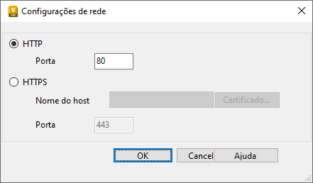

Na caixa de diálogo Configurações de rede, defina as configurações de rede para acessar o servidor do Vault.
Acessar o Vault Server por HTTP
  1. Selecione HTTP para acessar o Vault Server por http.
  2. Edite o número da porta se desejar definir uma porta diferente para a conexão. A porta padrão é 80.
Acessar o Vault Server por HTTPS
  1. Selecione HTTPS para acessar o Vault Server por https.
  2. Clique em Certificado para configurar SSL com um novo certificado.
    1. Na caixa de diálogo Selecionar um certificado, selecione o certificado SSL em uma lista de certificados confiáveis.
      Observação: Selecione somente um certificado para ativar a conexão SSL. Não é permitido selecionar vários certificados.
    2. Clique em Visualizar certificado para visualizar os detalhes do certificado.
  3. Selecione o nome do host.
  4. Edite o número da porta se desejar definir uma porta SSL diferente para a conexão. A porta padrão é 443.
  5. Clique em OK.

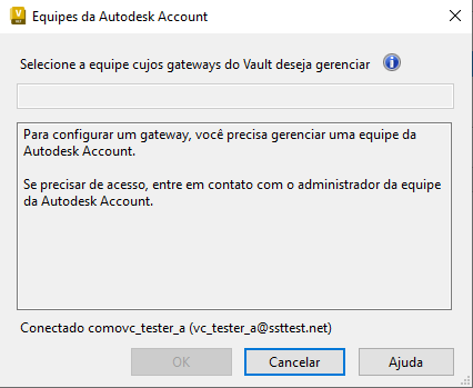

Gerenciamento do gateway do Vault
Visualize, configure e gerencie gateways para o Vault.
Para obter mais informações, consulte Gateway do Vault.

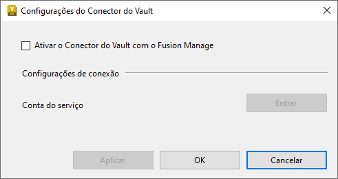

Configurações do conector do Vault
Ative e configure o serviço do conector do Vault.
Consulte Configurar conector do Vault para obter mais informações.
