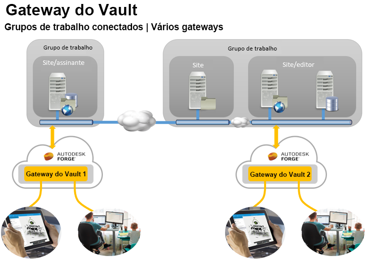

Gateway do Vault
Com o Gateway do Vault, os membros da equipe podem se conectar remotamente ao Vault.
A tecnologia do Gateway do Vault conecta dispositivos remotos com segurança aos servidores do Vault por meio de um serviço na nuvem. O serviço do Gateway do Vault gera um URL usado no lugar do nome do servidor do Vault ao efetuar login no software cliente do Vault (cliente do Vault, complementos etc.). O serviço na nuvem faz interface com o servidor do Vault, trocando dados entre o cliente e o servidor em tempo real.
A configuração e o uso do Gateway do Vault não requerem nenhum dos seguintes recursos de rede:
Os administradores do Vault gerenciam o gateway de suas equipes no ADMS Console. Para configurar um gateway, os administradores deverão verificar se os requisitos para usar o Gateway do Vault foram atendidos.
Os membros da equipe se conectam a um gateway quando fazem login no cliente do Vault.
A Autodesk oferece suporte ao Gateway do Vault na versão atual do servidor do Vault e em três versões anteriores.
