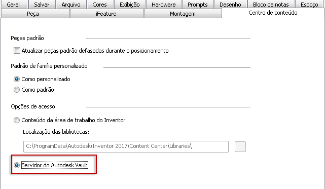

  1. Na caixa de diálogo Opções do aplicativo do Inventor, certifique-se de que o Inventor está configurado para usar o Vault para as bibliotecas do Centro de conteúdo.
