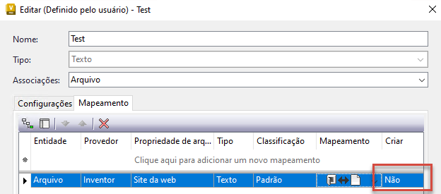

Há mapeamentos entre as propriedades do Vault e as propriedades do arquivo. O Copy Design tenta sincronizar propriedades, mas a ação falhará se a propriedade não existir nos arquivos no Vault (os mapeamentos de propriedades do Vault estão definidos como Criar = "Não").
Para resolver o aviso de falha de atualização da propriedade:
Observação: Se você não deseja adicionar uma propriedade específica ao arquivo copiado (por exemplo, a propriedade é específica de arquivos de montagem e o arquivo copiado é um desenho), crie outra categoria para esse tipo de arquivo que não esteja vinculada a essa propriedade.
