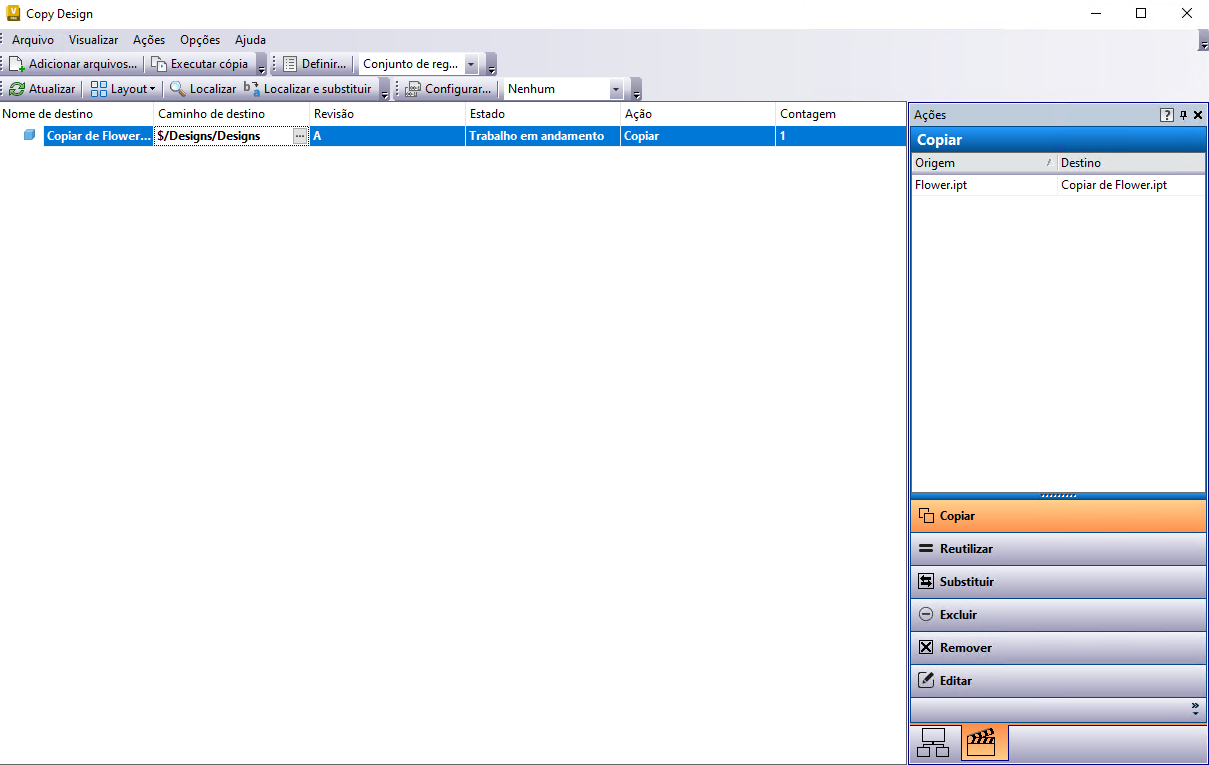

Crie novos objetos de projeto ao copiar dados existentes em um Vault com o recurso Copy Design. Dependendo de qual aplicativo de projeto você está usando, copiar um projeto envolve copiar um desenho e os arquivos relacionados, copiar toda a estrutura do projeto com os desenhos 2D relacionados para modelos 3D ou copiar componentes de um projeto.
Agora, o Copy Design é uma caixa de diálogo sem janela restrita e com uma barra de ferramentas: ela pode permanecer aberta enquanto você usa o cliente do Vault para outros comandos e quando você adiciona arquivos a serem copiados.
A operação Copy Design cria uma cópia do projeto na mesma estrutura que os arquivos de origem. A caixa de diálogo Copy Design permite escolher quais peças de um projeto existente serão copiadas, reutilizadas, substituídas, excluídas, removidas ou desanexadas.
Caixa de diálogo Copy Design
Observação: Se os arquivos forem modificados como parte do processo do Copy Design, você deverá abri-los usando o complemento Vault no aplicativo de CAD apropriado após a conclusão do Copy Design. Crie e faça o check-in dos arquivos novamente no Vault.
