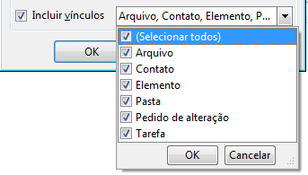

Incluir links de projeto
Os links podem ser utilizados para incluir dados em operações de coleta de dados como Obter/Fazer Check-out, Fazer Check-in, Fazer Check-out e Relatório de Projeto. O comando Incluir Links está localizado na caixa de diálogo Configurações dos comandos mencionados. Os dados incluídos para cada tipo de objeto estão descritas abaixo.
Se a seleção contém um link para um arquivo, o arquivo de destino será incluído no caixa de diálogo de coleta de arquivo. Quaisquer configurações de relação aplicadas a caixa de diálogo de dados (incluir dependentes, incluir principais, etc...) será honrada pelo arquivo de destino.
Se a seleção contém um link para uma pasta, todo o conteúdo da pasta de destino será incluído no caixa de diálogo de coleta de arquivo. A extensão de dados incluídos será consistente com a pasta de destino onde os dados são agrupados. Se um link para uma pasta está incluída no conjunto de seleção, então seus dados bem como todos os dados da pasta secundária de dados serão incluídos. Quaisquer configurações de relação aplicadas a caixa de diálogo de dados (incluir dependentes, incluir principais, etc...) será honrada pelo arquivo de destino.
Se a seleção contém um link para um item, o link principal do item atribuído será carregado na caixa de diálogo por padrão. Todos os dados relacionados recuperados para download serão determinado pelo arquivo vinculado principal de relações. Por exemplo, escolher incluir os anexos irá incluir arquivos anexados ao arquivo, não o item.
Se a seleção contém um link para um pedido de alteração, os dados coletados serão similares ao agrupados por um link para uma pasta. Como uma pasta, o pedido de alteração é anexado à entidade principal e não à uma interação e o pedido de alteração pode conter vários links para objetos.

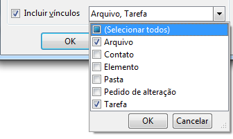

Incluir links de objeto personalizado
Se a seleção contém um link para uma instância de objeto personalizado (tarefa, contato, etc...), os links para o objeto personalizado será usado para coletar dados do arquivo. Objetos Personalizados não contêm os arquivos, pastas, pedidos de alteração ou itens atuais. Objetos personalizados somente contêm links para estes elementos, assim como links para outros objetos personalizados.
Cada definição de objeto personalizado definido em um Vault irá aparecer na opção Incluir links. Qualquer vínculo que o objeto personalizado contém será seguido de acordo com o resto da seleção. Por exemplo, se um administrador tem definido um objeto personalizado chamado Tarefas, e o usuário seleciona links para Tarefas e arquivos, então todos os arquivos que estão vinculados à tarefa serão incluídos no conjunto de download.
