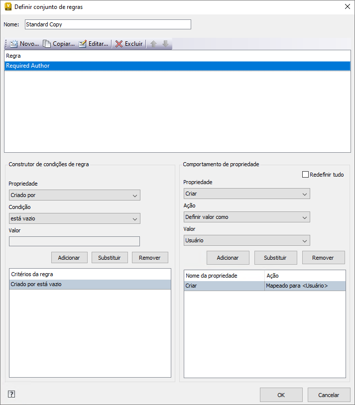

As regras são criadas, editadas e excluídas na caixa de diálogo Definir conjunto de regras.
Definir interface da caixa de diálogo Conjunto de regras
Consulte a tabela a seguir para obter informações sobre a interface do Definir conjunto de regras.

Construtor de condições de regra |
Menu suspenso Propriedade | A propriedade para a qual você deseja criar os critérios de condição. |
Menu suspenso Condição | A condição à qual a propriedade deve atender na regra para atribuir o comportamento da propriedade especificado ao arquivo de destino. As opções de condição incluem: - contém
- não contém
- está vazio
- não está vazio
- é
- > (maior que)
- < (menor que)
Importante: Se uma regra tem mais de uma condição, todas as condições precisam ser atendidas para que o comportamento da propriedade especificado seja aplicado. |
Value | Se a condição requer um valor específico, esse valor é definido aqui. Por exemplo, é possível especificar quais arquivos de desenho são manipulados de forma diferente durante a operação de cópia. Para fazer isso, você deve: - Selecionar a propriedade da Extensão do arquivo
- Selecionar a condição de É
- Insira dwg como o Valor.
Qualquer arquivo com uma extensão .dwg agora aciona o comportamento da propriedade atribuída. |
Adicionar | Clique em Adicionar para adicionar a condição à regra. |
Substituir | Selecione uma condição existente e atualize os campos de propriedade, condição ou valor. Clique em Substituir para substituir os critérios de condição com o novo critério definido. |
Remover | Selecione uma condição existente e clique em Remover para exclui-la da regra. |
Lista de critérios de regra | Exibe as condições e os critérios que tenham sido criados para a regra atual. A ordem na qual as condições são relacionadas é a ordem na qual o arquivo deve cumprir os critérios para acionar o comportamento da propriedade especificado. |
Comportamento de propriedade Observação: As propriedades definidas pelo usuário que não estão mapeadas no Vault são transferidas durante o Copy Design. |
Caixa de seleção Redefinir tudo | Redefine os comportamentos do arquivo de origem no arquivo de destino. O arquivo de destino tem as mesmas propriedades e configurações de comportamento que um novo arquivo que foi adicionado ao Vault. |
Menu suspenso Propriedade | A propriedade desejada para o comportamento de propriedade. |
Menu suspenso Ações | A ação que você deseja aplicar à propriedade selecionada no arquivo de destino. As opções de ação são: - Redefinir: redefine o valor da propriedade no arquivo de destino para o mesmo de um novo arquivo adicionado ao Vault. Esse valor pode ser um valor padrão ou em branco, dependendo da propriedade selecionada.
- Conjunto vazio: limpa o valor da propriedade no arquivo de destino e o deixa em branco. Mesmo que um valor padrão seja definido para novos arquivos nas regras de atribuição, esta propriedade permanece em branco.
- Definir valor como: ativa o menu suspenso Valor para que você possa identificar o valor a ser aplicado a esta propriedade no arquivo de destino.
- Copiar valor de: ativa o menu suspenso Valor para que você possa copiar o valor da propriedade do arquivo selecionado.
Menu suspenso Valor | O valor que você deseja usar para a propriedade selecionada no arquivo de destino.
Os valores disponíveis são: - Nome do arquivo: o nome do arquivo de destino sem a extensão.
- Usuário: o nome da conta do usuário conectado no momento.
- Nome de exibição: o nome de exibição do usuário conectado no momento.
- Nome do arquivo original: o nome do arquivo de origem.
- Data da cópia: a data em que o arquivo foi copiado.
- Remover as regras do iLogic: o valor é um tipo de dados de texto com a sequência de caracteres Removido.
Adicionar | Clique em Adicionar para adicionar o comportamento da propriedade definido à regra. |
Substituir | Selecione um comportamento da propriedade existente e atualize os campos de propriedade, ação ou valor. Clique em Substituir para substituir o comportamento da propriedade pelo novo critério definido. |
Remover | Selecione um comportamento da propriedade existente e clique em Remover para exclui-lo da regra. |
Listas nome da propriedade e ação | Exibe a propriedade que é afetada quando a condição é atendida e a ação é executada. Se um valor é atribuído, a ação inclui o detalhe do valor. |
