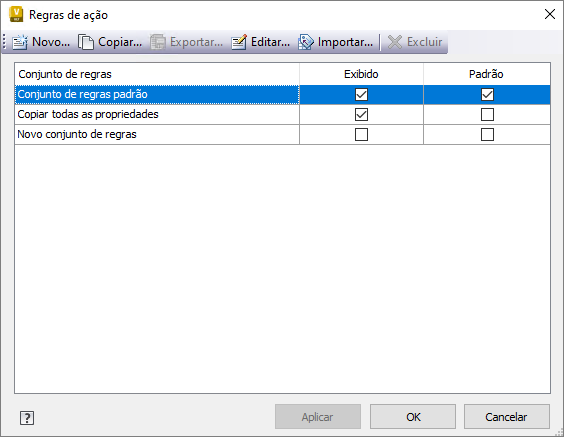

  1. Na barra de ferramentas, clique em Opções > Regras de ação > Definir para abrir caixa de diálogo Regras de ação.
  2. Clique em Novo para definir um conjunto de regras de ação.
  3. Selecione um conjunto de regras existente e clique em Copiar para criar um novo conjunto de regras com as mesmas condições e configurações de propriedade.
  4. Selecione um conjunto de regras existente e clique em Exportar para exportá-lo como um arquivo XML para a localização desejada.
  5. Selecione um conjunto de regras existente e clique em Editar para fazer alterações nas condições e configurações de propriedade atuais.
  6. Selecione um conjunto de regras existente e clique em Importar para importá-lo da localização desejada.
  7. Selecione um conjunto de regras e clique em Excluir para removê-lo completamente da lista Regras de ação.
  8. Clique em OK para salvar as alterações.
