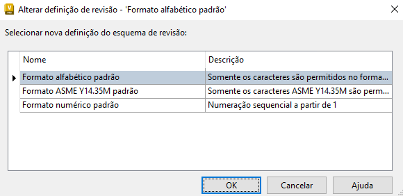

  5. Clique em (...) para visualizar a lista de definições de esquema de revisão disponíveis. Por padrão, somente os esquemas de revisão associado com a categoria do arquivo são exibidos.
  6. Execute um dos procedimentos a seguir:
    • Na caixa de diálogo Modificar definição do esquema de revisão, selecione o novo esquema de revisão que você deseja atribuir ao arquivo selecionado. Clique em OK.
    • Na caixa de diálogo Modificar definição do esquema de revisão, selecione para remover o arquivo selecionado do Gerenciamento de revisões. Clique em OK.

  3. Clique em esquema para visualizar a lista de definições de esquema de revisão disponíveis. Somente os esquemas de revisão associados à categoria de elemento são listados.
  4. Na caixa de diálogo Modificar definição do esquema de revisão, selecione o novo esquema de revisão que você deseja atribuir ao item selecionado. Clique em OK.
