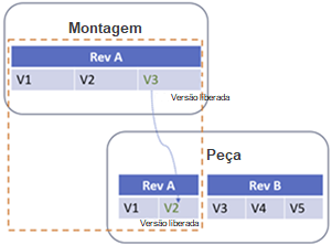

O que significa que uma revisão seja marcada como liberada?
Quando uma versão em uma revisão é marcada como liberada, ela tem prioridade sobre as versões mais novas e representará a revisão. Essa priorização é conhecida como preferência por dados liberados e é uma opção que pode ser desativada em diversas caixas de diálogo.
Vejamos um exemplo simples, em que a montagem está na Rev A e a peça está na Rev B.
Observação: As versões marcadas como lançadas nunca podem ser limpas do sistema e podem ser excluídas somente por um administrador.

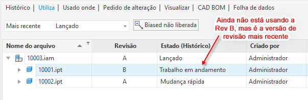

Aqui está um exemplo em que temos uma montagem e uma peça na Rev A.
Vejamos a guia Usos. A guia Usos lista os arquivos utilizados no modelo atual.
Clique no botão de vista / para alternar entre preferência por dados liberados/não liberados. Observe que o botão de vista destina-se somente à visualização; ele não altera o estado do arquivo/componente.
A opção Mais recente representa a revisão/versão mais recente à qual o pai está vinculado. A intenção é exibir a versão mais recente de todos os componentes associados ao pai. No entanto, isso não significa necessariamente que o pai esteja usando essa versão no momento.
A opção Lançado refere-se à versão lançada. A intenção é exibir a versão liberada que é consumida.
