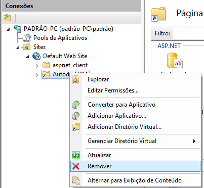

Verificação da existência do diretório AutodeskDM do IIS
Verifica a existência do diretório virtual DM da Autodesk.
Se a verificação falhar, o diretório não existe. A falha indica que a instalação anterior não foi desinstalada corretamente. Utilize o Utilitário de gerenciamento do IIS para localizar e remover o diretório virtual e o diretório a que ele faz referência.
Windows Server 2016 ou posterior
  1. Vá até Iniciar e abra Ferramentas Administrativas.
  2. Clique duas vezes em Gerenciador dos Serviços de Informações da Internet (IIS).
  3. Na caixa de diálogo Serviços de informações da internet, expanda computador local ► Sites, e clique no site da Web padrão.
  4. Se visualizar uma pasta denominada autodeskdm, clique com o botão direito nela e selecione Remover.
Windows 8, 8.1 e 10
  1. Vá ao Painel de Controle, clique em Sistema e Segurança.
  2. Clique em Ferramentas administrativas .
  3. Verifique os Serviços de Informações da Internet.
  4. Na caixa de diálogo Serviços de informações da internet, expanda computador local ► Sites, e clique no site da Web padrão.
  5. Se visualizar uma pasta denominada autodeskdm, clique com o botão direito nela e selecione Remover.
