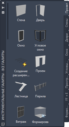

Палитра инструментов, содержащая инструмент витража
Перечисленные ниже палитры содержат один или несколько инструментов витражей:
палитра инструментов, инструменты витражей,
палитра "Проект" в группе "Палитры инструментов - Проектирование", инструмент для стандартного стиля витража и установки, задаваемые по умолчанию для других свойств витража,
каталог инструментов проектирования в Библиотеке компонентов, пакет инструментов витражей и блоков витражей.
пользовательские палитры инструментов, созданные администратором САПР инструменты со стилями и свойствами витражей, настроенные администратором САПР для конкретных проектов или в соответствии со стандартами, принятыми в организации.
