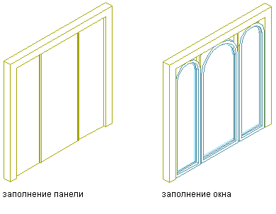

Ячейки в сетке могут быть заполнены либо панелями, моделирующими основные облицовочные материалы, например, каменные стенные панели или остекление, либо такими объектами, как окно или дверь.
Назначенные типы заполнения витражей

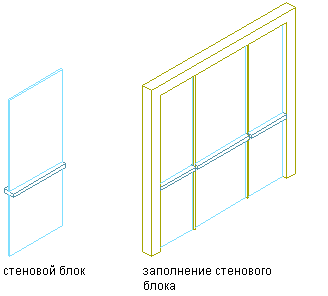

Другими объектами, которые можно вставлять в сетку, являются блоки витражей и дверные/оконные сборки. Блоки витражей используются при моделировании сложных элементов, многократно повторяющихся в основной витражу.
Назначенное заполнение блоков витражей

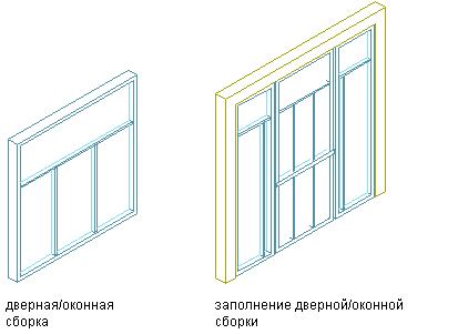

Оконные сборки по своим функциям схожи блоками витражей, но для них допускается заполнение панелями или такими объектами, как двери и окна. Дверные/оконные сборки можно вставлять и в витражи, и в стандартные стены.
Назначенное заполнение дверной/оконной сборки

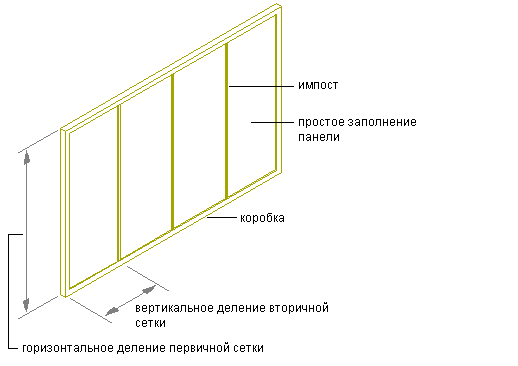

Сетки являются основой витражей, блоков витражей и оконных/дверных сборок. Каждой сетка содержит элементы четырех типов.
Прим.: Деление, в отличие от трех других элементов, отображающих физические составляющие витража, является абстрактным элементом.
Для элемента каждого типа назначается определение (параметры внешнего вида), задаваемое по умолчанию.
Тип элемента Определения по умолчанию
Деления Первичная сетка с делением по горизонтали на ячейки фиксированного размера в 13 футов и вторичная сетка с делением по вертикали на ячейки фиксированного размера в 3 фута.
Заполнители ячеек Ячейки, содержащие простые панели толщиной 2 дюйма
Каркасы Левая, правая, верхняя и нижняя наружные кромки сетки шириной 3 дюйма и глубиной 3 дюйма
Импосты Ребра между ячейками шириной 1 дюйм и глубиной 3 дюйма
Задание типов элементов сетки

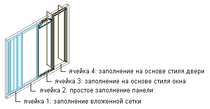

Можно создавать новые определения элементов и назначать эти определения в пределах витража. Например, можно создавать несколько определений заполнителей, а затем назначать различные заполнители конкретным ячейкам в сетке.
Назначение различных заполнений ячейкам витража
