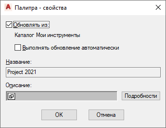

Чтобы указать, считается ли элемент из набора инструментальных палитр связанным, щелкните на нем правой кнопкой мыши и выберите "Свойства". Элемент будет связанным в том случае, если, согласно приведенному ниже чертежу, флажок "Обновить из" помечен, и источник указан.
Свойство "Обновить из" связанной палитры
Если установлен флажок "Включить автоматическое обновление", каждый запуск приложения будет сопровождаться обновлением любых связанных инструментальных палитр каталога с учетом любых их изменений или изменений их компонентов.
