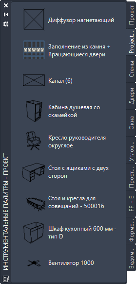

Для работы с элементом каталога инструментов в инструментарий AutoCAD Architecture 2026 перетащите его в рабочее пространство программы. При перетаскивании инструментальной палитры в рабочее пространство она добавляется к набору стандартных (заданных по умолчанию) инструментальных палитр.
Палитра Инструментарий AutoCAD Architecture 2026 с добавленной инструментальной палитрой
Палитра, добавленная в набор инструментальных палитр, остается в этом наборе и доступна при каждом запуске инструментарий AutoCAD Architecture 2026.
