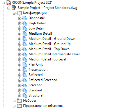

Из Диспетчера ЭП можно получить доступ к стандартным параметрам представления, их можно редактировать, синхронизировать, копировать и обновлять.
Стандартные параметры в Диспетчере ЭП
Значки стандартов
В Диспетчере ЭП представлены стандартные параметры представления. В зависимости от статуса по отношению к стандартам проекта используются различные значки, предназначенные для различения параметров.

Светло-синий значок соответствует параметру представления в чертеже проекта или чертеже стандартов проекта, параметр представления является стандартным и синхронизирован со стандартом. Обновления или синхронизации не требуется.
Устаревший стандартный параметр представления
Когда на параметре представления в чертеже проекта появляется такой значок, это означает, что параметр представления является стандартным, но его необходимо обновить. Это означает, что соответствующий параметр представления в чертеже стандартов проекта имеет более новый GUID.
Стандартные параметры представления с нестандартными (более новыми) версиями
Когда на параметре представления в чертеже проекта появляется такой значок, это означает, что параметр является стандартным, но его версия GUID не найдена в стандартах проекта. Если появляется такой значок, можно заменить нестандартную версию текущей версией из стандартов чертежа или обновить стандарты версией из чертежа проекта.
Стандартные параметры представления, для которых отключена синхронизация
Когда на параметре представления появляется такой значок, это означает, что для данного параметра синхронизация отключена.
Стандартные параметры представления без информации о версии
Когда на параметре представления появляется такой значок, это означает, что для данного параметра нет информации о версии. Информацию о версии можно удалить.
Измененные стандартные параметры представления, у которых нет версии
Когда на параметре представления появляется такой значок, это означает, что данный параметр был изменен, но у него еще нет версии. Чтобы включить изменения в синхронизацию, параметру должна быть присвоена версия.
Такой значок появляется только для чертежей стандартов проекта. Изменениям в чертежах проекта автоматически присваивается версия при нажатии кнопки "Применить" или "ОК" в "Диспетчере ЭП".
Нестандартизированная настройка отображения
Когда на параметре представления появляется темно-синий значок, это означает, что в стандартах проекта для такого параметра нет эквивалента.
