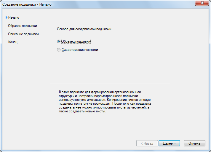

  1. Щелкните "Параметры".
  2. Перейдите на вкладку "AD-проекты" и нажмите "Создать шаблон подшивки".
    На экран выводится "Мастер создания подшивок". Он поможет создать новый шаблон подшивки.
  3. В диалоговом окне "Создание подшивки — начало" в разделе "Основа для создаваемой подшивки" установите флажок "Образец подшивки" и нажмите "Далее".

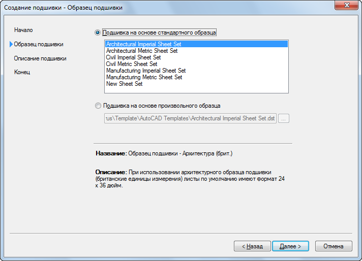

  4. В диалоговом окне "Создание подшивки — образец подшивки" выберите подшивку, которая будет использована в качестве образца.
    Если требуется... то...
    использовать образец подшивки из списка, установите флажок "Подшивка на основе стандартного образца", выберите подшивку из списка и нажмите "Далее".
    использовать подшивку, не содержащуюся в списке, установите флажок "Подшивка на основе произвольного образца" и нажмите кнопку . В диалоговом окне "Поиск подшивки" выберите файл подшивки (DST) и последовательно нажмите кнопки "Открыть" и "Далее".

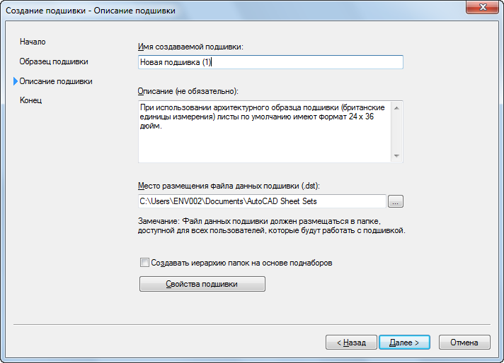

  5. В диалоговом окне "Создание подшивки — описание подшивки" введите имя для нового шаблона подшивки.
  6. Введите текст описания к новому шаблону подшивки.
  7. Выберите местоположение папки, в которой требуется сохранить новый шаблон подшивки.
    Прим.: Местоположение шаблона подшивки (файла DST) не определяет местоположение подшивок проекта, создаваемых на основе этого шаблона. Подшивка проекта всегда хранится в корневой папке соответствующего проекта.
    При создании шаблона подшивки для проекта инструментарий AutoCAD Architecture 2026 установка флажка «Создавать иерархию папок на основе поднаборов» не приведет ни к какому результату, потому что связь подгрупп листов в Диспетчере чертежей с соответствующими папками выполняется автоматически. При создании шаблона для подшивки AutoCAD этот флажок можно установить. В результате этого в подшивке будет создаваться новая вложенная папка при каждом случае создания новой подгруппы листов в Диспетчере подшивок.

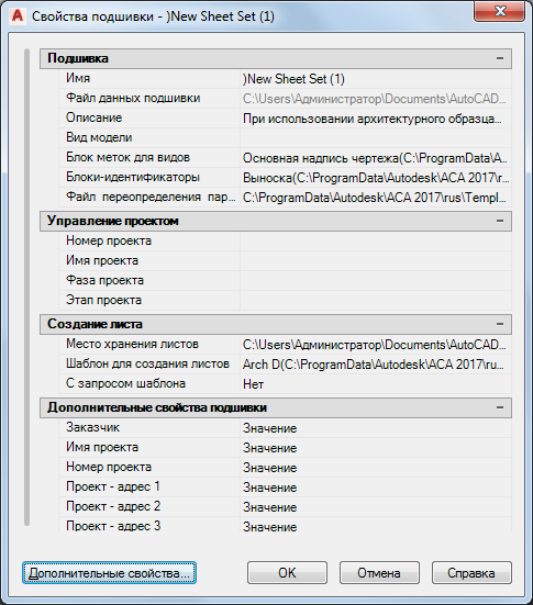

  8. Для определения свойств нового шаблона подшивки нажмите "Свойства подшивки".
    Выводится диалоговое окно "Свойства подшивки".
    При использовании шаблона подшивки для проекта инструментарий AutoCAD Architecture 2026 нет необходимости в заполнении следующих полей.
    Поле Причина
    Файл данных подшивки Файл DST всегда хранится в корневой папке проекта.
    Вид модели Расположения чертежей вида модели в подшивках инструментарий AutoCAD Architecture 2026 не отслеживаются. Эти чертежи автоматически берутся из видов проекта. В подшивке AutoCAD это поле отображает пути и имена папок, содержащих чертежи, используемые подшивкой.
    Блок меток для видов Сохраняются в шаблонах видов.
    Блоки-идентификаторы Располагаются на палитре "Сервис".
    "Имя", "Номер", "Фаза", "Этап" в категории "Управление проектом" При работе с проектом инструментарий AutoCAD Architecture 2026 информация о проекте связывается с файлом проекта (APJ), а не с подшивкой проекта.
    Прим.: Если в разделе "Управление проектом" диалогового окна "Свойства подшивки" вводятся имя и номер проекта, отличные от имени и номера проекта, введенных, как описано в разделе, при попытке отредактировать проект пользователь получит сообщение об ошибке с предложением согласовать информацию. Поэтому настоятельно рекомендуется не заполнять поля категории "Управление проектом" в свойствах шаблона подшивки.
    Папка для хранения листов Листы проекта всегда хранятся в папке "Листы" проекта или в одной из вложенных в нее папок.
  9. В диалоговом окне "Свойства подшивки", в категории "Подшивка" щелкните значение параметра "Файл переопределения параметров листов", чтобы задать переопределения для проекта.
  10. В диалоговом окне "Выбор шаблона" выберите файл шаблона чертежа (DWT) и нажмите "Открыть".
    Прим.: Выберите шаблон, который содержит поименованные макеты пространства листов, и удостоверьтесь в том, что их печатаемые площади заданы в "Разметке". В противном случае их невозможно использовать в качестве переопределения параметров страниц.
    При использовании шаблона подшивки для проекта инструментарий AutoCAD Architecture 2026 другие параметры из категории «Подшивка» не применяются.

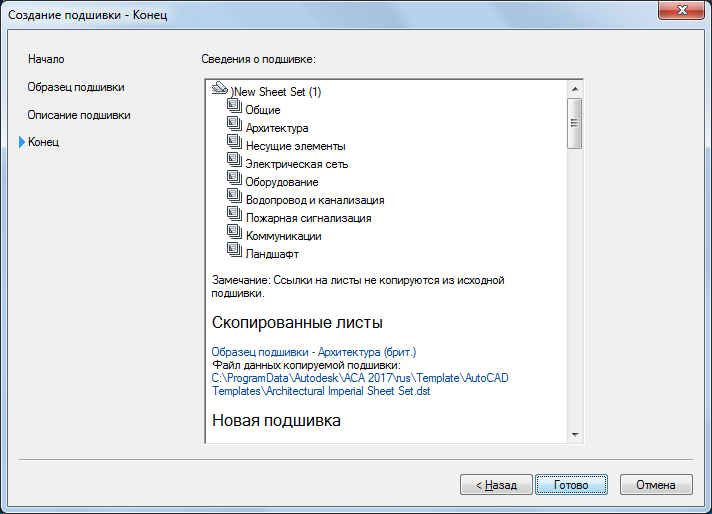

    Открывается диалоговое окно "Создание подшивки — конец".
  18. Убедитесь, что все параметры новой подшивки правильны:
    внести изменения в один или несколько параметров, нажмите "Назад".
    завершить создание шаблона подшивки, нажмите "Готово".
