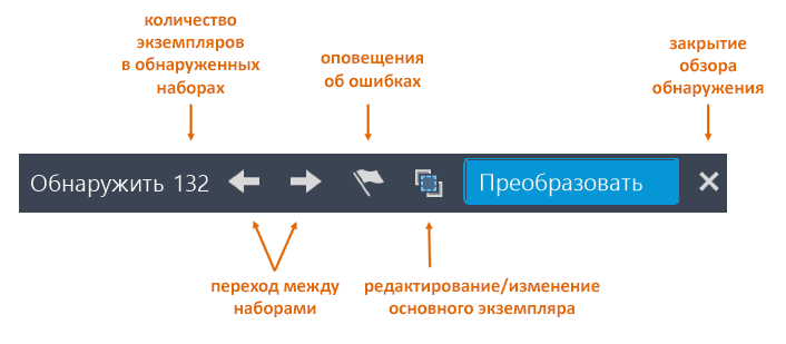

Панель инструментов «Обзор обнаружения»
Эта панель содержит параметры и элементы управления, позволяющие перемещаться по наборам обнаруженных объектов и управлять ими.
Команды и параметры панели инструментов
В режиме обзора панель инструментов «Обзор обнаружения» отображается в верхней части области рисования.
Доступны следующие элементы управления.
Индекс набора
Отображение текущего номера набора вместе с общим количеством обнаруженных наборов.
Предыдущий или следующий
Выделение предыдущего или следующего набора для удобного просмотра обнаруженных объектов.
Отчет
Отображение списка потенциальных ошибок в текущем наборе обнаруженных объектов. Сообщение об этих ошибках способствует постоянному улучшению производительности и точности функции.
Параметры для основного объекта
Отображение параметров для редактирования или изменения основного объекта.
Выбор нового основного объекта для определения блока.
Изменение основного объекта путем добавления или удаления близлежащих элементов.
ПРЕОБРАЗОВАТЬ
Отображение диалогового окна «Преобразовать», в котором выделенные экземпляры можно сделать блоками.
Завершить обзор
Закрытие панели инструментов обнаружения и завершение обзора.
