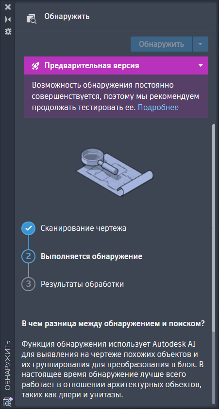

Палитра «Обнаружение»
ОБНАРУЖИТЬ (команда)
Палитра «Обнаружение» предоставляет параметры для сканирования чертежа и просмотра выявленных объектов, которые можно преобразовать в блоки.
Обнаружить
Запуск процесса обнаружения объектов.
Прим.: Чтобы повысить точность обнаружения и обеспечить правильное выравнивание объектов с корректными размерами, перед запуском обнаружения рекомендуется установить для чертежа реальные единицы измерения.
Проверить объекты
Активация режима обзора обнаружения и открытие панели инструментов «Обнаружение».
