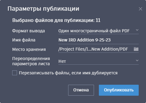

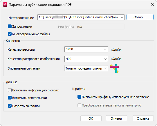

Публикация листов в подшивке
Подключенный диспетчер подшивок поддерживает все функции публикации, доступные в классическом Диспетчере подшивок.
В следующей таблице представлены различия между Подключенным диспетчер подшивок и Диспетчером подшивок для интернета при публикации чертежей.
Параметр Подключенный диспетчер подшивок Диспетчер подшивок для интернета
Для публикации требуется Desktop Connector (DC)
✓, локальная публикация
Для публикации используются локальные службы печати. Файлы чертежей и связанные файлы скачиваются через Desktop Connector, а опубликованные файлы PDF выгружаются через Desktop Connector.
—, публикация в облаке
Для публикации используется сервис автоматизации проектирования Forge Design Automation (AutoCAD.IO). Он скачивает чертежи и связанные файлы из Forma Data Management и выгружает опубликованные файлы PDF непосредственно в Forma Data Management.
Параметры публикации Полная поддержка функции
Частичная поддержка функции
Публикация в различных форматах ✓ —
Публикация на локальных или общих сетевых дисках ✓ —
Публикация на физическом устройстве ✓ —
