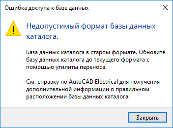

Можно настроить базу данных каталога, добавив таблицы и записи, а также отредактировав записи. Однако из-за некоторых изменений программа может перестать использовать базу данных каталогов. В этом случае отобразится следующее предупреждение.
Чтобы этого избежать, следуйте указанным ниже рекомендациям.
