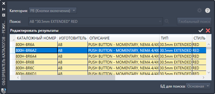

Редактирование базы данных каталога, включая основную информацию каталога и связанные списки выводов, свойства клемм и списки кабельных проводников.
Работа с ячейками
- Для редактирования содержимого ячейки выполните одно из следующих действий.
- Вырезание, копирование, вставка содержимого ячейки:
- Выберите ячейку или текст в ячейке.
- Щелкните правой кнопкой мыши и выберите "Вырезать" или "Копировать".
- Щелкните ячейку или область в ней, куда требуется вставить содержимое.
- Щелкните правой кнопкой мыши и выберите "Вставить".
Работа со строками
- Чтобы удалить строку, щелкните ее правой кнопкой мыши и выберите "Удалить строку".
- Копирование и вставка строки:
- Щелкните любую ячейку в строке.
- Щелкните правой кнопкой мыши и выберите "Копировать строку".
- Щелкните правой кнопкой мыши и выберите "Вставить". Новая строка будет вставлена в нижней части.
Прим.: Для добавления новой записи в нижней части всегда доступна пустая строка.

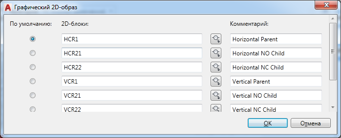

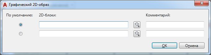

Назначение графического образа схемы Инструментарий AutoCAD Electrical значению по каталогу
- Найдите запись каталога для графического образа.
- Дважды щелкните ячейку SYMBOL2D.
Щелкните мышью, чтобы открыть диалоговое окно "Графический 2D-образ".
- Выполните одну из следующих операций:
- Введите имя блока.
Щелкните мышью, чтобы открыть графическое меню, в котором можно выбрать графический образ.
- При необходимости добавьте комментарий.
Прим.: Строки добавляются при добавлении имен графических образов.
- Повторите операцию для каждого блока, который необходимо связать с данным значением по каталогу. Включите горизонтальную и вертикальную версии.
- Укажите графический образ, используемый по умолчанию. Графический образ по умолчанию вставляется, если дважды щелкнуть значение по каталогу в режиме вставки.

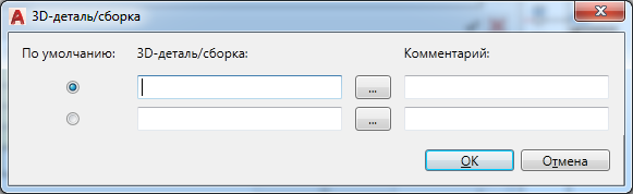

- Дважды щелкните ячейку SYMBOL3D.
Щелкните мышью, чтобы открыть диалоговое окно "3D-деталь/сборка".
- Введите имя детали или найдите деталь с помощью функции обзора.
Прим.: Строки добавляются при добавлении имен деталей.
- Повторите операцию, если имеется несколько деталей, которые необходимо связать с данным значением по каталогу.
- Укажите деталь, используемую по умолчанию. Деталь по умолчанию вставляется, если дважды щелкнуть значение по каталогу.

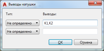

- Дважды щелкните мышью в ячейке ВЫВОДЫ КАТУШКИ.
Щелкните мышью, чтобы открыть диалоговое окно "Выводы катушки", в котором можно определить выводы для родительского графического образа.
- Если родительский графический образ имеет состояние контакта (например, разомкнутая кнопка включения), выберите тип контакта. Если родительский графический образ не имеет состояния контакта (например, катушка реле), оставьте его с неопределенным типом.
- Введите список выводов, разделенных запятой. Значения выводов назначаются в порядке, указанном в атрибутах TERM# компонента.
Например, в значении "K1,K2" атрибуту TERM01 назначено значение "K1", а атрибуту TERM02 назначено значение "K2".

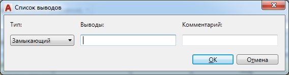

Если в этом устройстве допускаются дочерние графические образы, определите значение СПИСОК ВЫВОДОВ.

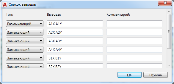

- Дважды щелкните мышью в ячейке СПИСОК ВЫВОДОВ.
Щелкните мышью, чтобы открыть диалоговое окно "Список выводов", в котором можно определить выводы для дочерних графических образов.
- Выберите тип выводов из имеющегося списка.
- Введите значения выводов, разделенные запятой или пробелом.
Прим.: Строки добавляются при добавлении значений выводов.
- Повторите операцию для каждого набора выводов, связанного с этим значением по каталогу.
Список выводов записывается в базу данных в формате, необходимом для работы в программе, например: 1,A1X,A1Y;2,A2X,A2Y;1,A3X,A3Y;1,A4X,A4Y;1,B1X,B1Y;1,B2X,B2Y;1,B3X,B3Y;1,B4X,B4Y.

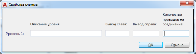

Редактирование свойств клеммы
- Выберите значение по каталогу в таблице TRMS.
- Щелкните в ячейке УРОВНИ.
- Введите число уровней для клеммы.
Щелкните мышью, чтобы открыть диалоговое окно "Свойства клеммы", в котором можно ввести описания, значения выводов и количество проводов на соединение для каждого уровня.
Прим.: Посредством значения УРОВНИ контролируется количество строк, доступных в диалоговом окне.

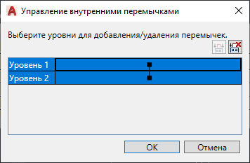

- Добавление или удаление внутренних перемычек между уровнями:
- Дважды щелкните мышью в ячейке ВНУТРЕННЯЯПЕРЕМЫЧКА.
Щелкните мышью, чтобы открыть диалоговое окно "Управление внутренними перемычками", в котором можно добавлять или удалять перемычки между уровнями.
- Выберите строки для тех уровней, для которых необходимо установить внутренние перемычки.
Щелкните мышью, чтобы добавить перемычку.
- Выберите строки для тех уровней, для которых необходимо удалить перемычку.
Щелкните мышью, чтобы удалить перемычку.
Прим.: Если таблица _TERMPROPS для изготовителя отсутствует, то она будет создана.

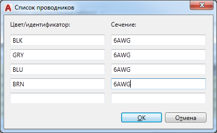

Редактирование списков кабельных проводников
- Найдите кабели, которые необходимо отредактировать в таблице W0.

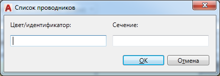

- Дважды щелкните мышью в ячейке CONDUCTORLIST.
Прим.: Кабель с уже определенными проводниками отображается в ячейке ОПРЕДЕЛЕНО. Кабель без определенных проводников отображается в ячейке НЕ ОПРЕДЕЛЕНО.
Щелкните мышью, чтобы открыть диалоговое окно "Список проводников", в котором можно добавлять проводники и определять цвет и сечение для каждого проводника.
- Введите цвет для первого проводника.
- Введите значение сечения для первого проводника.
Прим.: Строки добавляются по мере добавления значений цвета или сечения.
- Повторите операцию для каждого проводника в кабеле.
