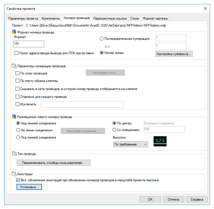

Номера проводов
На этой вкладке можно выполнить следующие действия:
- Задание формата номеров проводов.
- Переключение между последовательными номерами проводов и номерами проводов на основе ссылок на линии.
- Задание параметров номеров проводов: скрытые номера, исключенные номера, отображение номеров для отдельных проводов.
- Настройка параметров слоев номеров проводов
- Задание размещения номеров проводов: над проводом, под проводом или на одной лини с проводом.
- Задание выносок номеров проводов.
- Включение или отключение возможности обновления аннотаций номеров проводов при изменении номеров проводов на уровне всего проекта или чертежа для компоновочных образов монтажной панели и представлений клемм, включая графические и табличные представления клеммных колодок, а также таблицы перемычек.
