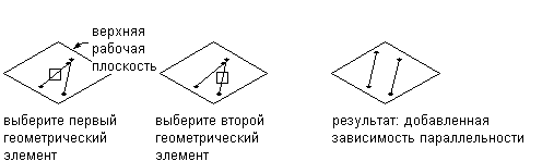

Применение ограничения "параллельно"

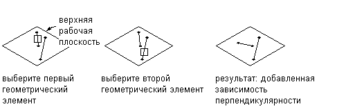

Применение ограничения "перпендикулярно"

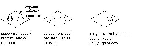

Наложение ограничения концентричности

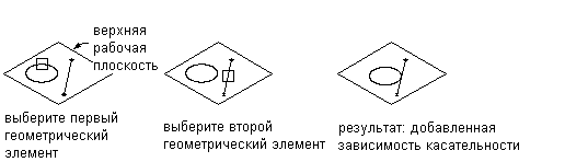

Может быть определено между криволинейной геометрией (например окружностью или дугой) и другой криволинейной геометрией или отрезком. Делает две кривые касательными друг к другу, даже если физически у них отсутствует общая точка. Касание обычно используется для ограничения отрезка по отношению к дуге или окружности.
Может быть определено между парами геометрических ов, имеющих направление, например, между отрезками. Определяет взаимную параллельность двух и более линий.
Может быть определена между геометрическими парами, характеристикой которых является направление, например между линиями. Определяет расположение выбранных линий под прямым углом одна к другой.
Может быть задано для любого сочетания окружностей и точек. При концентрическом расположении центры геометрических объектов совпадают. Как правило, понятие концентрического расположения относится к окружностям, центры которых совпадают, к окружности и точке, где точка лежит в центре окружности, и к точкам, расположение которых совпадает.
