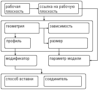

Модель является графическим представлением параметрического элемента. В Конструкторе содержимого модель состоит из разнообразных элементов, связанных друг с другом определенным образом и определяющих поведение параметрического элемента. Некоторые элементы требуют создания простых форм или точек, тогда как другим необходимы выдавливание или траектория. Некоторые представляют видимую геометрию, а некоторые помогают точно расположить геометрию на элементе. Со временем можно изменять элементы для уточнения и совершенствования элементов. Можно редактировать элементы различными способами: изменяя их размеры и форму, применяя зеркальное отображение или перемещение. Для создания эффективного параметрического элемента важно понимать, как каждый элемент связан с другими элементами моделирования.
На следующем рисунке показаны элементы, составляющие модель. Стрелками указан порядок отношений между объектами. Например, изменение геометрии влияет на профиль, который влияет на модификатор и т. д.
В следующих разделах представлены объекты моделирования. Обращайтесь к этому рисунку, когда узнаете новые сведения об объектах и об отношениях между объектами.
