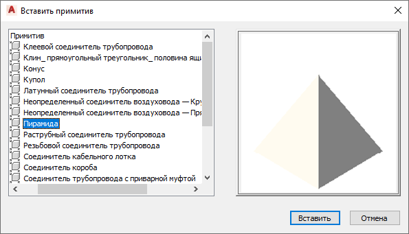

Диалоговое окно "Вставить примитив"
| Если требуется... | то... |
| добавить примитив к существующей рабочей плоскости | выберите рабочую плоскость в области моделирования. |
| вставить примитив на грань существующего примитива или модификатора | нажмите клавишу Enter и в области моделирования выберите грань примитива или модификатора. Прим.: Эта операция создает опорную рабочую плоскость на выбранной грани и вставляет примитив в новую плоскость.
Для облегчения выбора плоскость или грань выделяются при размещении на них курсора.
Большинство примитивов, поставляемых с программой, содержат несколько рабочих плоскостей. По умолчанию выбирается текущая плоскость. Для последовательного перебора плоскостей на примитиве и выбора в качестве текущей другой плоскости введите д ("Далее") и нажмите клавишу Enter. Во время последовательного перебора плоскостей обратите внимание на то, как меняется положение примитива в области моделирования, тем самым текущая плоскость примитива выравнивается по выбранной плоскости на элементе.
| отразить примитив, чтобы он располагался с другой стороны плоскости, к которой он добавляется | введите о ("Обратить плоскость") и нажмите клавишу Enter. |
| повернуть примитив относительно центра плоскости, к которой он добавляется | введите п ("Повернуть"). Переместите курсор и щелкните для указания изменения угла. Также можно изменить значение угла в командной строке и нажать клавишу Enter. |
| вставить зеркальную копию примитива | введите з ("Зеркало") и нажмите клавишу Enter. |
Программа копирует все элементы моделирования из примитива в пользовательский элемент. Если единицы измерения на чертеже, определяющем примитив, не совпадают с единицами на чертеже элемента, программа также выполняет соответствующее преобразование единиц измерения. Теперь можно работать с моделью элемента так же, как если бы все элементы были созданы вручную.

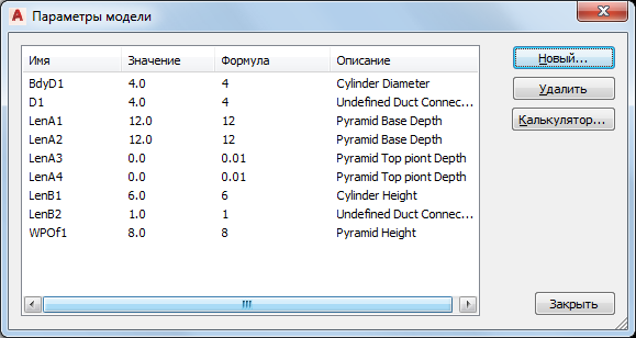

В параметрах модели элемента в описаниях параметров, извлеченных из примитива, включено имя примитива. Это облегчает распознавание параметров при добавлении к модели элемента нескольких примитивов или смешивании примитивов и элементов, созданных вручную.
Диалоговое окно "Параметры модели"
