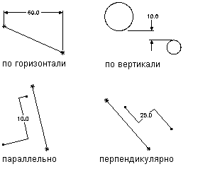

Изображения различных типов размеров
Конструктор компонентов предлагает 7 типов размеров, которые могут быть добавлены к модели:
Может задаваться для пар геометрических объектов всех типов. Определяет значение размера между двумя ами. Это значение размера не может быть отрицательным. При добавлении значений расстояний между двумя линиями подразумевается, что линии расположены параллельно друг другу на заданном расстоянии.
Может задаваться для пар геометрических объектов всех типов. Определяет значение размера между двумя ами в горизонтальном направлении. Это значение размера не может быть отрицательным.
Может задаваться для пар геометрических объектов всех типов. Определяет значение размера между двумя ами в вертикальном направлении. Это значение размера не может быть отрицательным.
Может задаваться для пар геометрических объектов всех типов. Определяет значение размера между двумя ами параллельно прямой, проведенной через две указанные точки этих ов. Это значение размера не может быть отрицательным.
Может задаваться для пар геометрических объектов всех типов. Определяет значение размера между двумя ами перпендикулярно прямой, проведенной через две указанные точки этих ов. Это значение размера не может быть отрицательным.
