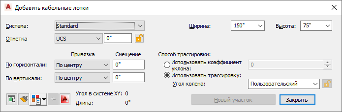

Участки кабельных лотков и коробов можно добавлять следующими способами:
"Кабельный лоток" или "Короб". Выполните поиск для импорта (
) и добавления (
) устройства.
найти или . найти
найти . найти

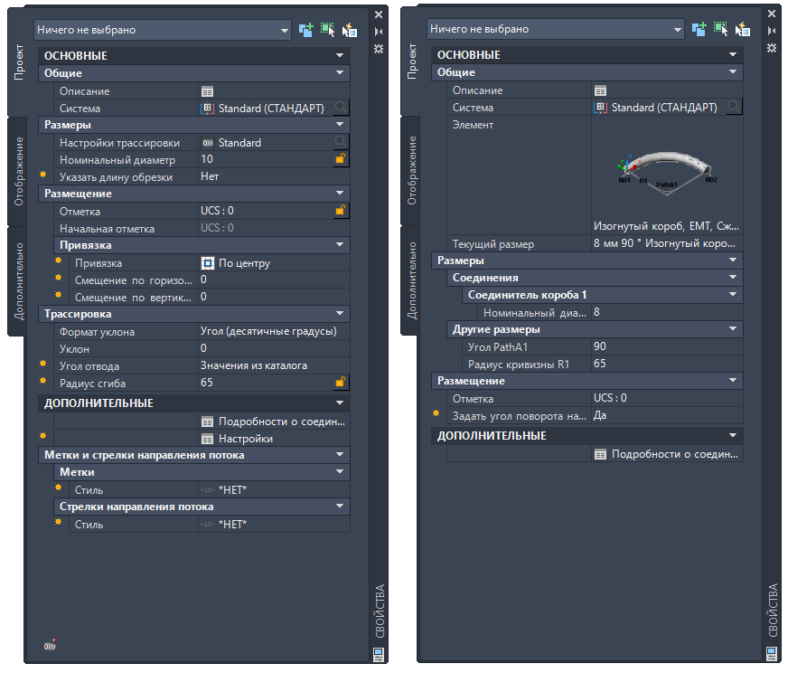

.С помощью палитры свойств короба можно настроить параметры короба и фитингов.
Палитры свойств короба* и фитингов короба
*Отображает расширенные свойства, включая режим параллельной трассировки.

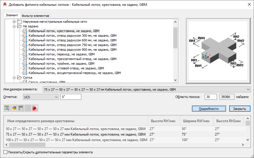

С помощью диалогового окна "Добавить кабельные лотки" можно настроить параметры кабельного лотка, а с помощью окна "Добавить фитинги кабельных лотков" — параметры фитингов.
Диалоговые окна кабельных лотков и фитингов кабельных лотков
Также имеется возможность добавлять фитинги в чертеж вручную. Этот способ предпочтителен, если необходимо создать уникальные соединения с другими участками или оборудованием.
