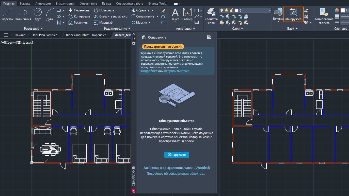

В AutoCAD 2025 входит предварительная версия функции с технологией Autodesk AI для поиска в чертеже объектов, которые можно преобразовать в блоки. Что такое предварительная версия?

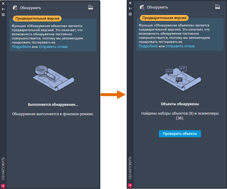

При запуске функции обнаружения объектов Autodesk AI сканирует геометрию чертежа. После анализа чертежа на палитре отображается уведомление о том, были ли обнаружены объекты, которые можно преобразовать в блоки. Для дальнейшей проверки и оценки выявленных экземпляров нажмите кнопку «Проверить объекты».

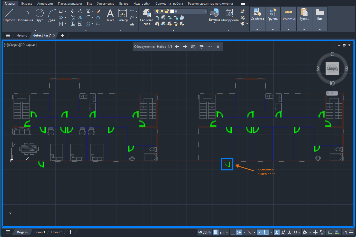

В режиме проверки панель инструментов «Обнаружение» отображается в верхней части окна чертежа. На этой панели представлены различные параметры для навигации по обнаруженным объектам и управления ими. Результаты обнаружения группируются в наборы подобных объектов. Набор представляет собой группу обнаруженных подобных объектов, которые можно преобразовать в экземпляры одного блока.
В каждом наборе основной экземпляр (в синей рамке) служит в качестве определения блока при преобразовании в новый блок. Если выполняется преобразование в существующий блок, то основной экземпляр используется для определения масштаба вставки и угла поворота.

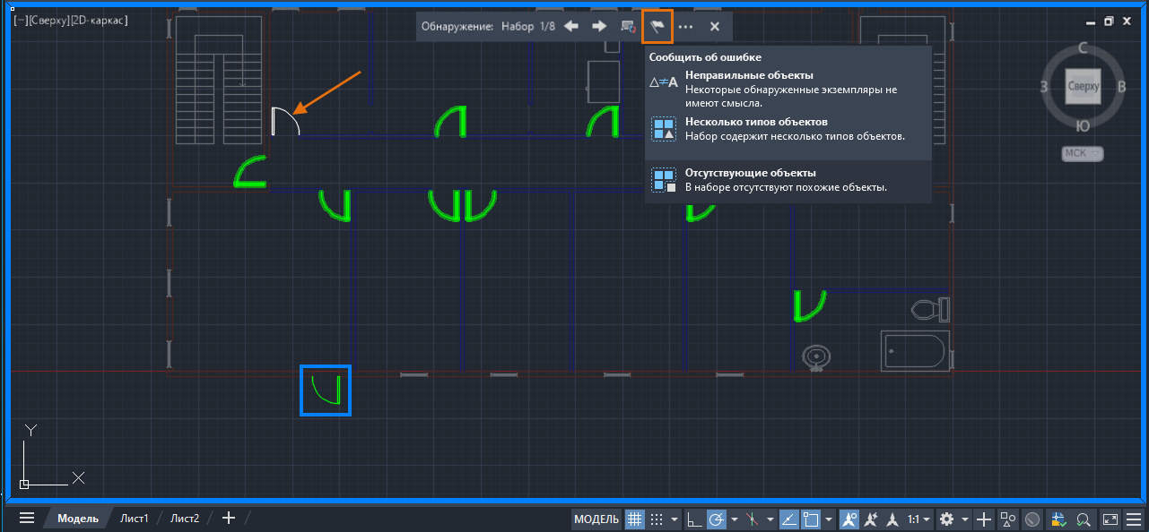

При обзоре обнаружения можно столкнуться с неправильными наборами или экземплярами. В следующем примере аналогичный объект не обнаружен и не включен в набор. Сообщить об этой ошибке можно с помощью панели инструментов «Обнаружение». Сообщая об ошибках, вы способствуете повышению общей производительности и точности функции.
