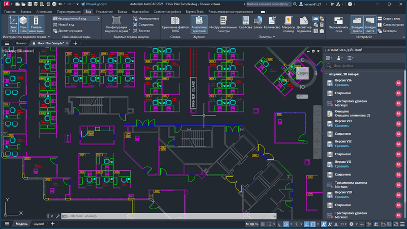

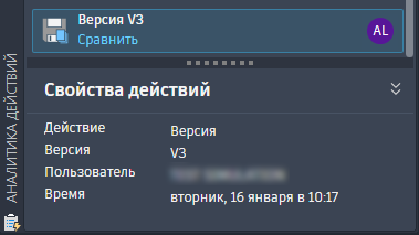

Аналитика действий. Палитра содержит новую кнопку «Обновить», а также предоставляет улучшенные возможности поиска. Внешние ссылки теперь связаны в палитре. Действия типа «Общие» также отображаются в палитре.

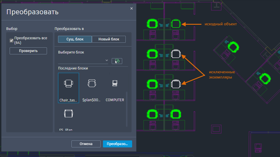

Преобразование блоков. Команда БПРЕОБРАЗОВАТЬ теперь выполняет зумирование для показа выбранных объектов. В диалоговом окне «Преобразование» также можно назначать блоки слоям. Кроме того, новая системная переменная BCONVERTINCLUDEEXISTINGBLOCKS определяет, будет ли команда БПРЕОБРАЗОВАТЬ выбирать существующие экземпляры блоков по умолчанию.
