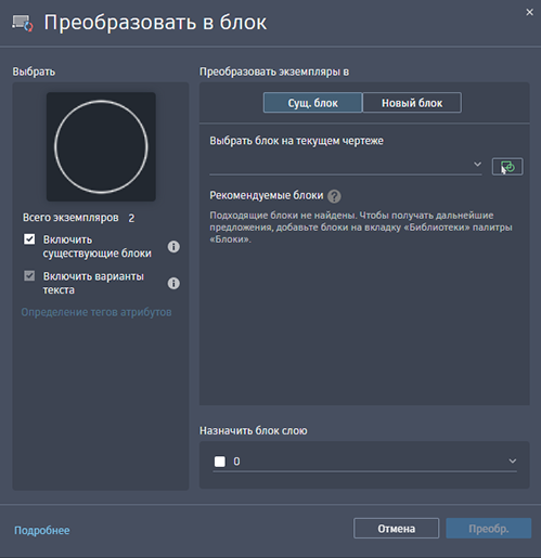

Команда БПОИСК, ранее известная как БПРЕОБРАЗОВАТЬ, находит все экземпляры одной и той же геометрии в чертеже для эффективного преобразования блоков.

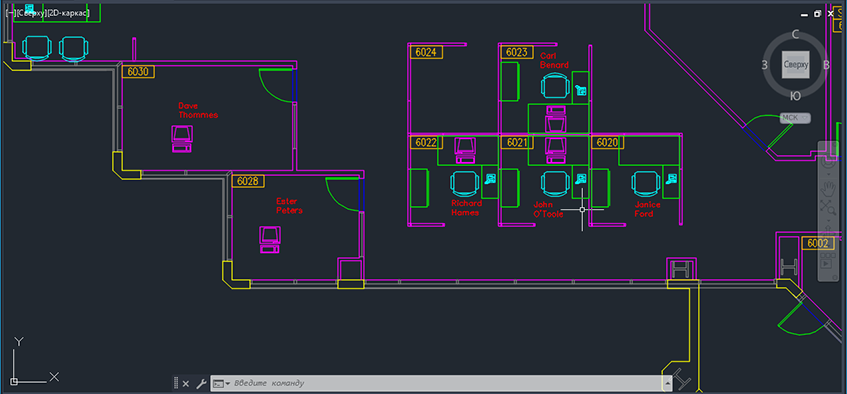

В этой версии команда «Выполнить поиск и преобразовать» также находит варианты текста для преобразования в атрибуты блока. Данная новая возможность полезна для классификации повторяющихся, но вариативных типов текста, таких как номера гостиничных комнат или имена помещений.
После выбора операции преобразования соответствующих экземпляров в блок появится миниатюра предварительного просмотра. Теперь можно сразу увидеть выбранный объект и вариант текста.

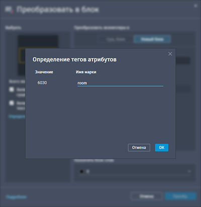

Помимо преобразования совпадающих экземпляров в блок, можно указать теги атрибутов для вариантов текста, нажав кнопку «Определение тегов атрибутов».

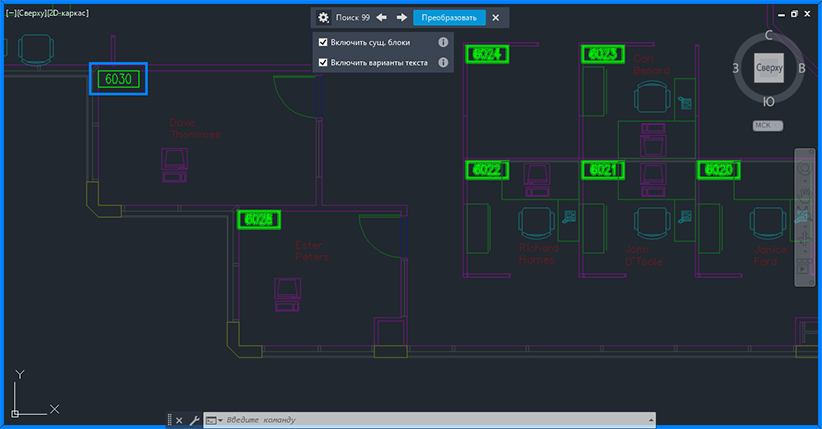

После запуска команды БПОИСК в новом режиме просмотра результатов поиска выделяются все совпадающие экземпляры.
На панели инструментов «Просмотр результатов поиска» можно выполнять следующие операции:
