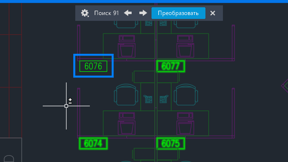

Умные блоки: возможности и функции обнаружения реализованы полностью и больше не являются предварительной версией.
Обзор версии 2026.1

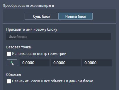

Умные блоки. При преобразовании экземпляров в новый блок теперь можно назначить слою 0 объекты внутри блока. Этот параметр доступен в инструментах «Выполнить поиск и преобразовать», а также «Обнаружить и преобразовать». Кроме того, теперь можно легко увидеть, на каком этапе процесса обнаружения вы находитесь.

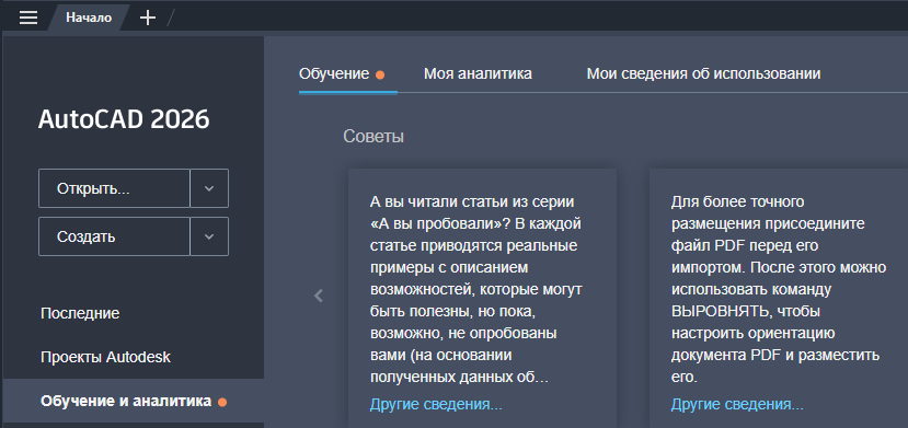

Вкладка «Начало». Чтобы получить доступ ко всем учебным материалам централизованно, щелкните новую страницу «Обучение и аналитика» на боковой панели вкладки «Начало». Она представляет собой сочетание предыдущих страниц «Обучение» и «Моя аналитика». Через несколько секунд в процессе просмотра содержимого уведомление с оранжевой точкой исчезнет.

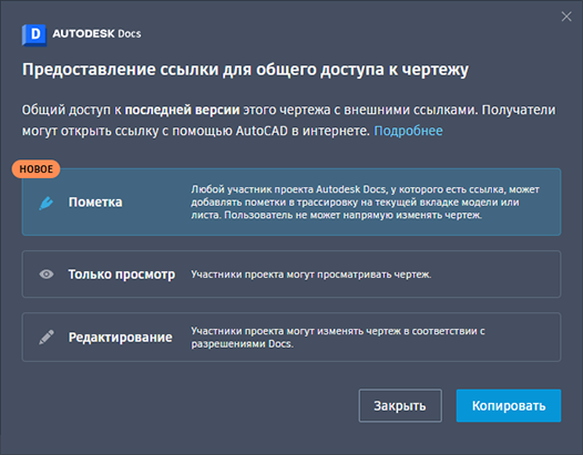

Многопользовательские пометки
Теперь пользователи Autodesk Docs могут отправлять URL-адрес вкладки листа или модели коллегам, которые могут добавлять пометки в трассировку в веб-приложении AutoCAD с помощью инструментов Autodesk Docs для работы с пометками. Это усовершенствование позволяет нескольким участникам проекта легко предоставлять общий доступ к чертежам и добавлять пометки и редакции.
