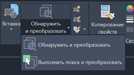

Упрощенный доступ и использование
Теперь с помощью ленты можно легко запускать функцию «Обнаружить и преобразовать».

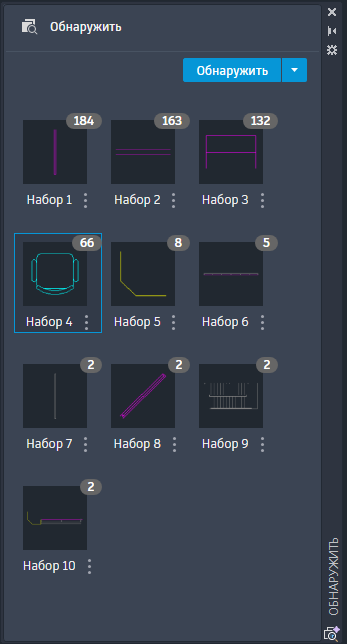

После запуска команды БОБНАРУЖИТЬ все найденные наборы отобразятся на палитре «Обнаружение» в новом виде миниатюр.

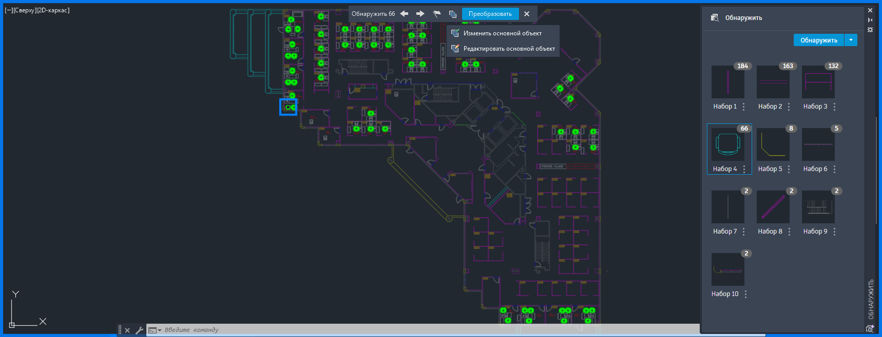

Если нажать на набор, в новом режиме просмотра результатов обнаружения будут выделены все найденные экземпляры.
На панели инструментов просмотра результатов можно выполнять следующие действия:

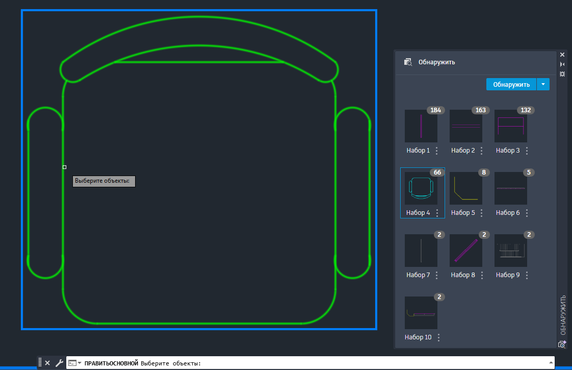

Возможность изменения или редактирования основного экземпляра
Начиная с этого выпуска, функция «Обнаружить и преобразовать» позволяет редактировать или изменять основной экземпляр. Теперь, чтобы выбрать другой основной экземпляр, нажмите кнопку «Изменить основной объект» на панели инструментов просмотра результатов.
Кроме того, можно добавлять или удалять объекты из выбранного основного экземпляра для получения более точных результатов поиска. Функция «Редактировать основной объект» доступна как на панели инструментов проверки результатов, так и на палитре.
