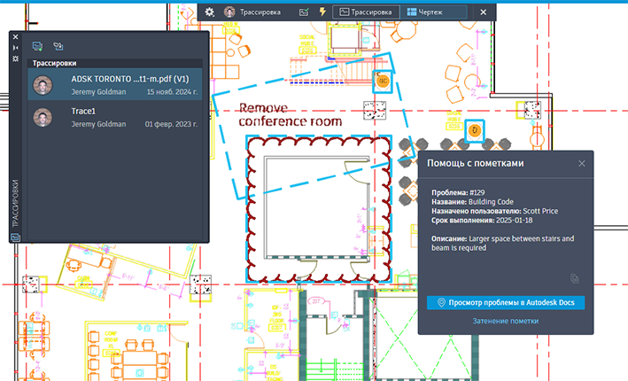

Помощь с пометками, созданными в Autodesk Docs
Функция «Помощь с пометками» теперь позволяет обнаруживать текст, перечеркивания и пометки для границ (которые можно вставлять в виде пометочных облаков) в файлах PDF, импортированных и синхронизированных из Autodesk Docs.
Чтобы использовать функцию «Помощь с пометками» с опубликованными пометками Autodesk Docs, выполните следующие действия.
  1. После публикации пометок в Autodesk Docs откройте связанную трассировку.
  2. Нажмите кнопку «Чертеж» на панели инструментов «Трассировка», чтобы переключиться в режим ТРАСНАЗАД.
При использовании пометок в Autodesk Docs функция «Помощь с пометками» теперь может обнаруживать пометки в документе PDF, которые не были созданы в Autodesk Docs.
В предыдущем выпуске после выгрузки файла PDF в Autodesk Docs любые существующие пометки в PDF (например, пометки, созданные в Adobe или другом программном обеспечении для работы с пометками) не могли быть обнаружены функцией «Помощь с пометками», а вместо этого отображались только как часть фонового изображения, наложенного в рабочем пространстве «Трассировка». В данном выпуске функция «Помощь с пометками» теперь может обнаруживать такие типы пометок.
Просмотр проблем в Autodesk Docs в программе AutoCAD
Проблемы, созданные и опубликованные в файле PDF с пометками в Autodesk Docs, теперь можно просматривать в AutoCAD.
