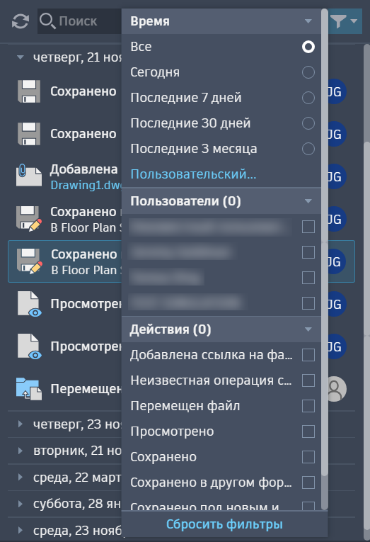

Поиск и фильтрация

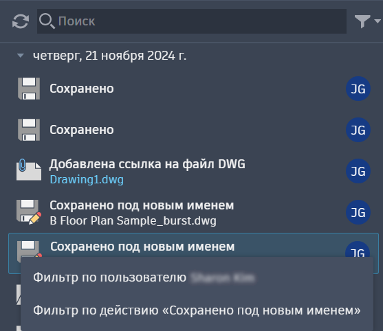

Для удобства использования мы упростили панели поиска и фильтрации. Теперь действия можно фильтровать по времени, пользователям и конкретным действиям с помощью одной кнопки.
Кроме того, для доступа к фильтрам можно щелкнуть любое действие правой кнопкой мыши. Эта операция позволяет выполнить фильтрацию по пользователю, выполнившему действие, или по тому же типу действий.
