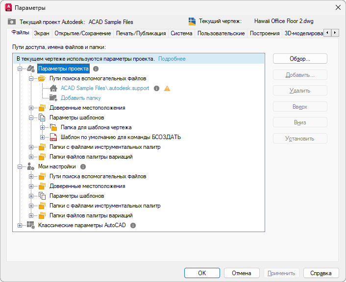

Подключенные вспомогательные файлы позволяют программе AutoCAD находить зависимости, например шрифты, стили печати, шаблоны и другие вспомогательные файлы на основе конфигурации, заданной для проекта Autodesk Docs. Подключенные вспомогательные файлы зависят от проектов и связаны с соответствующим проектом Autodesk Docs. AutoCAD выполняет поиск необходимых вспомогательных файлов для чертежей в проекте Autodesk Docs без необходимости настройки для каждой установки AutoCAD.
В процессе настройки вспомогательных файлов для проекта Autodesk Docs программа AutoCAD создает папку с именем .autodesk.support. AutoCAD начинает поиск необходимых вспомогательных файлов с папки .autodesk.support (и ее вложенных папок) в проекте Autodesk Docs. Этот процесс можно расширить путем добавления других папок вспомогательных файлов в нескольких проектах. При необходимости также можно добавить пользовательские папки и параметры.

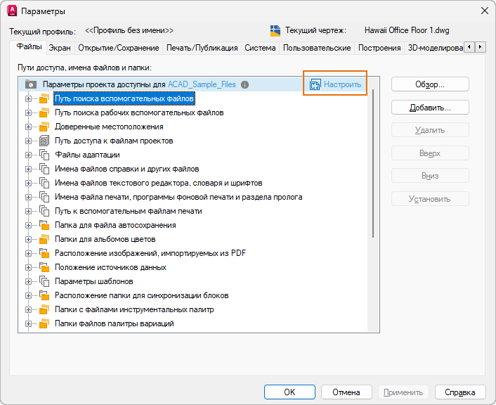

При открытии чертежа, хранящегося в проекте Autodesk Docs, который не был настроен для вспомогательных файлов проекта, можно настроить сам проект.
Чтобы настроить вспомогательные файлы проекта, откройте диалоговое окно «Параметры» и выберите вкладку «Файлы» > «Настройка».

При создании чертежа программа AutoCAD использует расположение шаблона чертежа, заданное в параметрах проекта, в котором вы работали в последний раз. Если в последний раз работа велась с чертежом, для которого не задано использование вспомогательных файлов проекта, в программе AutoCAD используется расположение шаблона чертежа из профиля пользователя. Кроме того, улучшена функция поиска вспомогательных файлов по всем заданным путям поиска вспомогательных файлов в проекте.
При открытии чертежей из того же проекта Autodesk Docs поиск вспомогательных файлов и их включение выполняются без дополнительной настройки.
