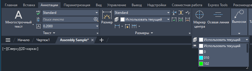

Добавление параметра «Слой» в команды ЦЕНТРЛИНИЯ и МАРКЕРЦЕНТРА
В этом выпуске системная переменная CENTERLAYER была интегрирована в рабочие процессы создания осевых линий и маркеров центра.
Значение системной переменной CENTERLAYER можно изменять:
  • В командной строке с помощью нового параметра «Слой» команд ЦЕНТРЛИНИЯ и МАРКЕРЦЕНТРА.
  • На ленте, выбрав вкладку «Аннотации» > панель «Осевые линии» > элемент управления «Слой».
